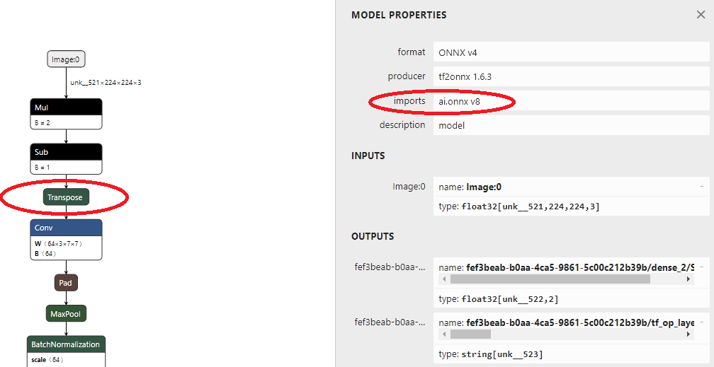

Hi Alfred,
看過你的模型後,有幾個KL520不支援的地方需要請你修改模型,請參考下面步驟
