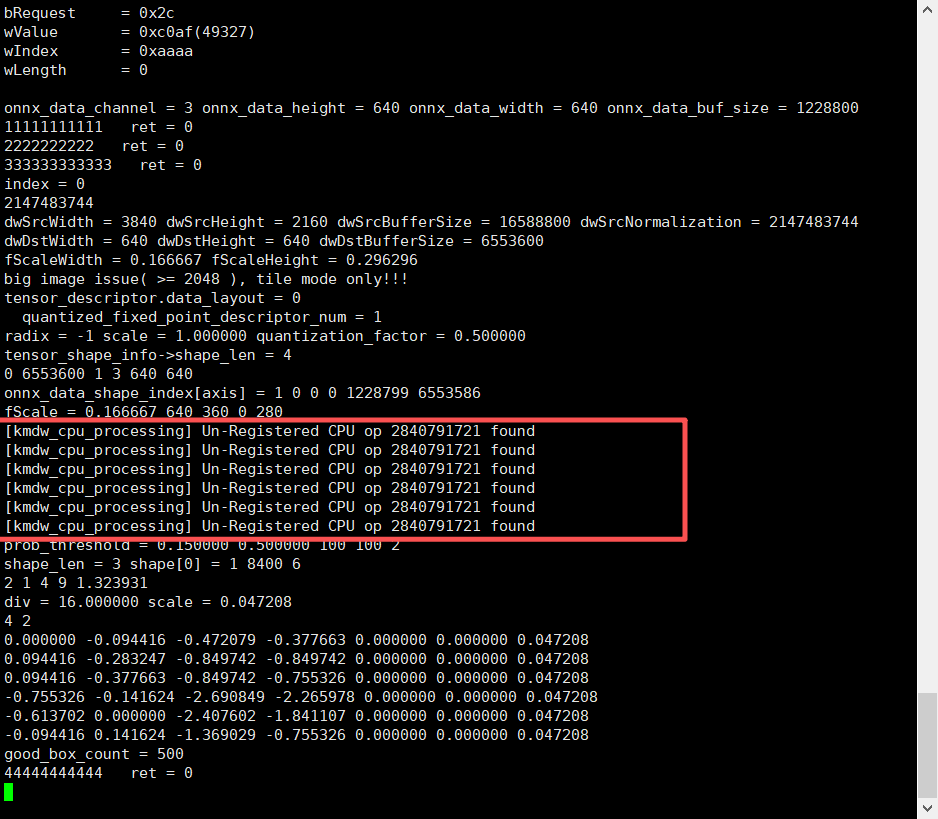

  • 你好,我个人模型推理输出的时候,预处理结果有如下提示,是什么原因导致,算是错误吗?
  • 相關問題已另外有信件回覆,故關閉此討論串,若有其他問題可以直接信件中詢問,或另開新的討論篇章
