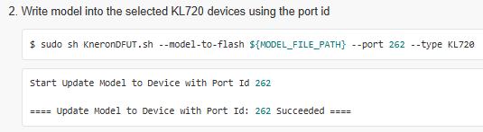

  • Hi,
    很高興問題有解決! 是的,用DFUT_Console的時候跟用Kneron DFUT的指令相似,都要用sudo。
    Kneron DFUT 範例:
