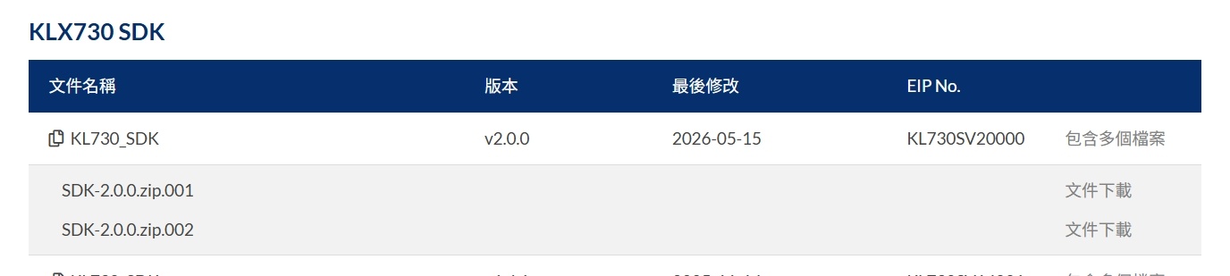

  • 您好,
    Kernel Source Code的部分可以在KL730中找到,請登入有下載權限的帳號後再下載
    也提醒,需要使用有授權的帳號才可下載SDK,否則進到網頁後會看不到此檔案,因帳號授權須簽屬NDA等相關合約,若沒有權限的話請向購買窗口洽詢
    https://www.kneron.com/tw/support/developers/
    另外,一般KNEO Pi指的是 HDK (電路板) + Arch Linux (UI OS),在此種使用場景下僅供使用者在OS中進行應用開發,不支援底層的driver開發
    若要進行KL730的底層開發,將會是使用HDK(電路板) + KL730 SDK,也就不會有UI OS
    此兩種開發方式的差異還請知悉,謝謝
