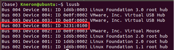

使用lsusb後因為耐能的裝置不會有特別的名稱,是否找的到 3231 : 0100的pid與vid? 若是有的話即代表有抓到裝置 (如上圖)

3231 : 0100的pid與vid的部分一開始還沒燒錄前是有的
燒錄卡住並顯示錯誤訊息後就找不到了
