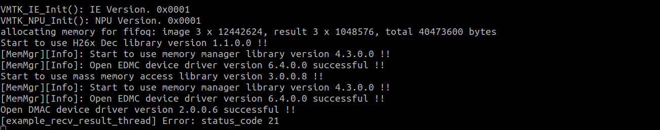

  • 您好,
    目前使用kneron_plus c 驗証過models_730.nef(可在KNEO-PI推論成功的),
    再使用models_730.nef 置換 nnm/example_nnm_rtsp 所使用的yolov5_211_model_730.nef 來進行推論所產生下列錯誤
  • 您好,

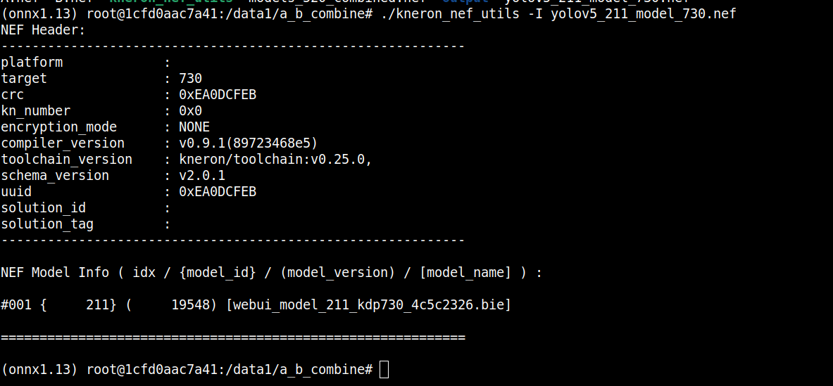

    Error code 21是KP_ERROR_INVALID_MODEL_21,意思是模型不符合規範/不正確,或是model ID路徑錯誤
    請問一下:
    1. yolov5_211_model_730.nef是指既有的KNERON_YOLOV5S_COCO80_640_640_3 (model ID = 211)模型嗎?
    2. 您的KL730 SDK的版本是哪一版的呢?
    3. 您使用Kneron PLUS C成功驗證了models_730.nef,是使用kl730_demo_generic_image_inference還是KL730 Single Model Example (customize inference)呢? 如果是使用kl730_demo_generic_image_inference的話,我們建議您接下來試customize inference,成功之後再去改firmware做model porting。
    Customize single model文檔: Create Single Model Example for KL730 - Document Center
    4. 可以請您確認是否有在firmware的model_type.h註冊customized的模型嗎? 請確認在Toolchain轉換時填入的model ID和在model_type.h註冊的model ID是一致的,且要大於或等於32768。

  • 您好,
    感謝您提供資訊。NNM的inference速度確實會比Kneron PLUS+USB快,不過直接使用NNM之前請先確認在Kneron PLUS的KL730 Single Model Example也可以跑,在NNM做deployment會比較順利。
    Yolov5的模型有很多種,不同的模型會搭配不同的postprocess,所以訓練出來的yolov5模型不一定都可以用同一個postprocess。Kneron PLUS上的kl730_demo_generic_image_inference_post_yolo,可能跟kneo-pi-examples的postprocess寫得不一樣。
    為了避免模型不相容的問題,我們會推薦客戶用自己的model ID (32769以上的數字),且自行寫模型的postprocess,像是修改user_post_process_yolov5.c,讓它符合可完成推論的kl730_demo_generic_image_inference_post_yolo使用的postprocess: kneopi-examples/ai_application/nnm/app_flow/pre_post_proc/user_post_process_yolov5.c at main · kneron/kneopi-examples · GitHub
