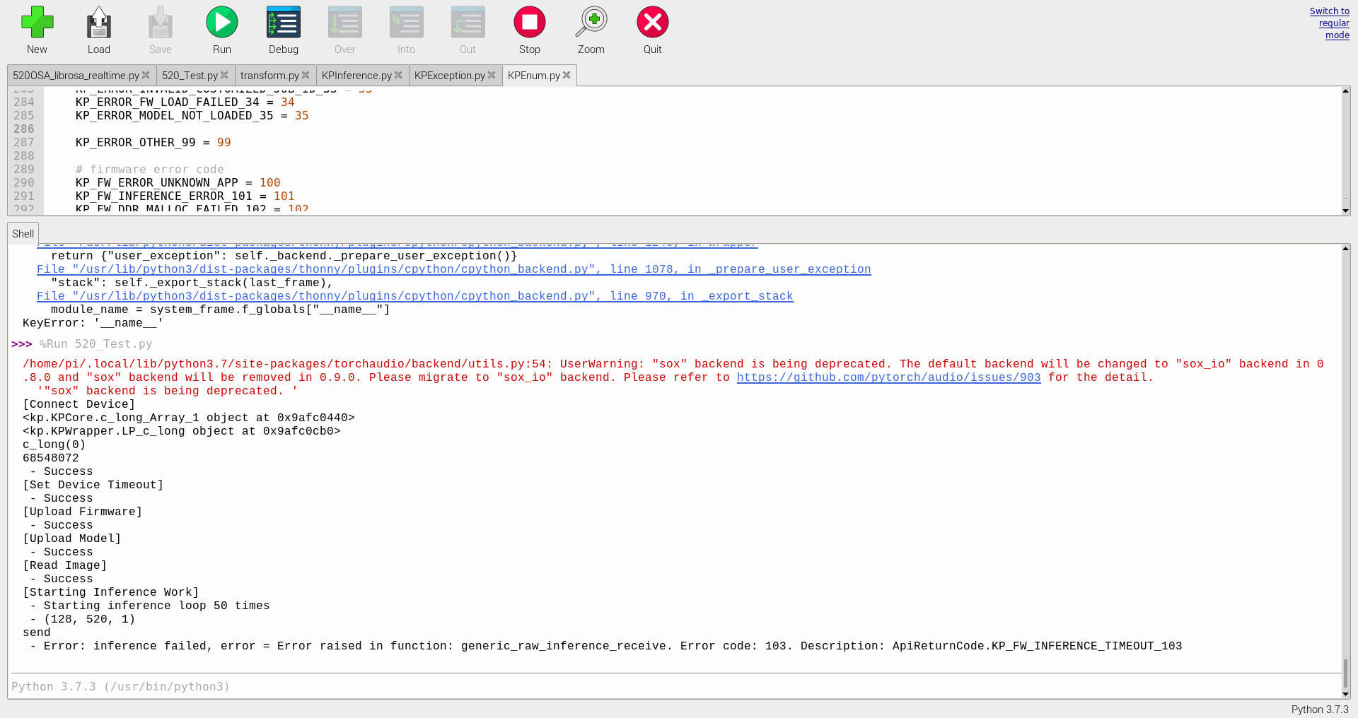

  • 您好,請問問題處理如何了 謝謝
  • edited March 2022
    我目前發現應該是nef轉換的問題
    我用我以前試轉的nef在只更換input_shape跟nef檔案的情形下inference code其他都沒變,用新的nef會出現錯誤3/9那次回復螢幕截圖的錯誤
  • edited March 2022

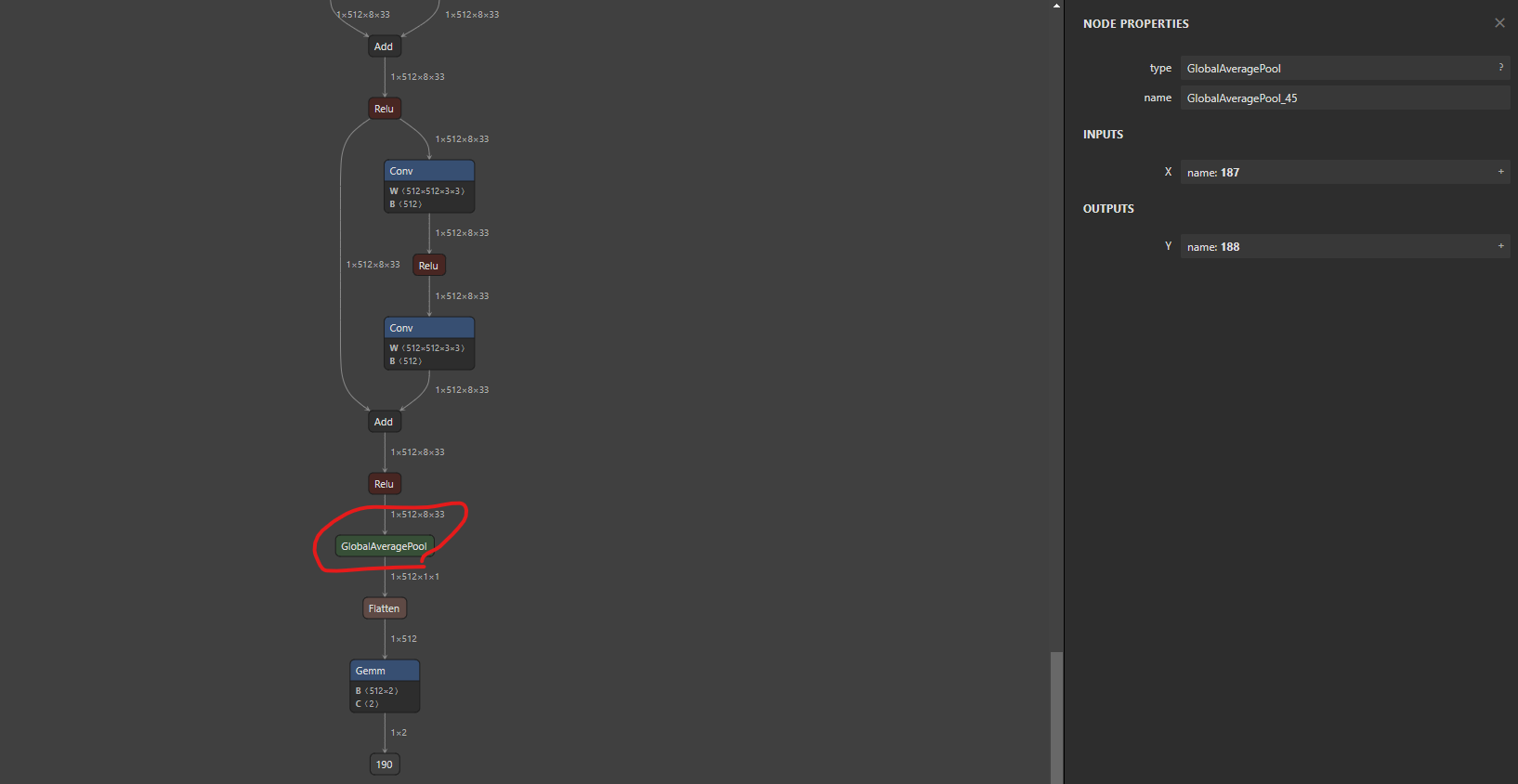

  • @范太恩
    Hi 范太恩,
    您的問題目前看到的是,您 Model 內的 GlobalAveragePool HxW 需要限制在 256 以下,您可以改一下,再轉成nef,再推論試試。
