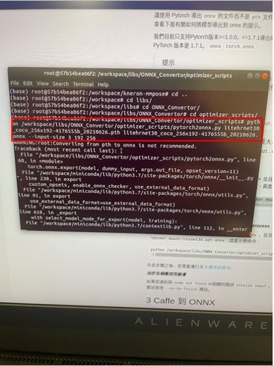

操作系統為ubuntu18.04,以下都是在toolchain最新的v0.18.0版本裡面操作,在使用litehrnet之前,有照著http://doc.kneron.com/docs/#model_training/regression/ 此篇官方教學進行使用前設定,但在跑litehrnet to onnx模型轉換的code時發生錯誤

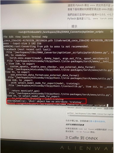

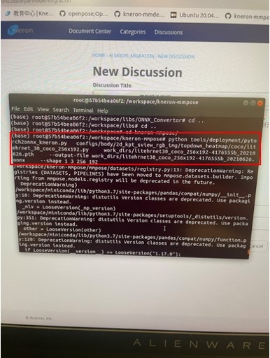

附件為跑
kneron-mmpose/tools/deployment/pytorch2onnx_kneron.py以及libs/ONNX_Convertor/optimizer_scripts/pytorch2onnx.py的使用指令以及相對應的錯誤
請問是有需要修改哪個地方的程式嗎?

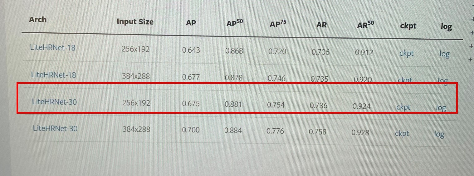

  • 好的,沒問題,不好意思.pth檔案沒辦法丟上來,我把我下載的網址給您,再麻煩您了。
    https://mmpose.readthedocs.io/en/latest/topics/body%282d%2Ckpt%2Csview%2Cimg%29.html
    點開之後按ctrl+f尋找litehrnet,我是載紅色圈起來的那一個的ckpt。
    感謝您

  • @盧俊佑
    Hi 俊佑,
    不好意思讓您久等了,這裡幫您確認過,因為您提供的 ckpt(.pth) 只含 model weight,不含 model structure,所以必須提供一個 config,讓 .pth 順利轉成 onnx。
    根據參考連結:http://doc.kneron.com/docs/#model_training/regression/
    在您的 case,您提供第一張圖上的指令是下錯的,不是使用 (pytorch2onnx_kneron.py),您提供的第三張圖上的指令也是下錯的,不是使用 (pytorch2onnx.py),
    是使用,python export2onnx.py ${CONFIG_FILE} ${CHECKPOINT_FILE} 去產生出 onnx ,請參考連結的 Convert to ONNX。
    產生出 onnx 之後,您可以參考: http://doc.kneron.com/docs/#toolchain/python_api/ 去進一步的對 onnx optimizers 最後再轉成 .nef。

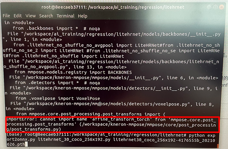

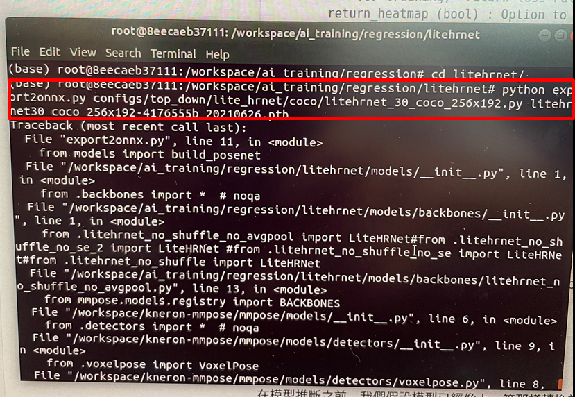

    我有依照您所說,改用python export2onnx.py ${CONFIG_FILE} ${CHECKPOINT_FILE},詳細指令如下圖
    CONFIG_FILE是使用ai_training\regression\litehrnet\configs\top_down\lite_hrnet\coco\litehrnet_30_coco_256x192.py
    CHECKPOINT_FILE是使用提供給您參考的.pth檔
    但還是會出現如下圖之錯誤
    所使用的kneron_toolchain版本是最新的v0.18.0,請問是我指令有打錯嗎?因為正常來講有CONFIG_FILE以及CHECKPOINT_FILE應該就可以轉成onnx,而CONFIG_FILE有跟您確認過是使用ai_training\regression\litehrnet\configs\top_down\lite_hrnet\coco\litehrnet_30_coco_256x192.py應該是沒問題才對,CHECKPOINT_FILE的部分,是從lite_hrnet官方github下載下來的.pth檔應該也沒問題才對。

  • @盧俊佑
    Hi 俊佑,
    我這邊是有辦法利用指令 export 出 onnx 的,您可能需要提供一下您的使用步驟給我們看一下。

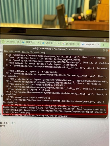

    您好:
    我是在docker裡面按照官方教學流程做的(參考網址:http://doc.kneron.com/docs/#model_training/regression/),
    還是您方便提供您的操作步驟?讓我看一下少了哪個步驟,
    我torch、torchaudio、torchvision都是用toolchain原先有的,mmcv-full也是用1.3.3版,還是出現一樣錯誤
    還是我是需要將整個docker裡的workspace資料夾都拉到本機來操作?

    @盧俊佑
    Hi 俊佑,
    您嘗試一下將 mmpose_replacement 內的 post_transforms.py 增加以下 function,再把 post_transforms.py 與 miniconda
    /lib/python3.7/site-packages/mmpose/post_processing 做相對應的更換
    def affine_transform_torch(pts, t):
      npts = pts.shape[0]
      pts_homo = torch.cat([pts, torch.ones(npts, 1, device=pts.device)], dim=1)
      out = torch.mm(t, torch.t(pts_homo))
      return torch.t(out[:2, :])
    並修改 models/backbones/litehrnet_no_shuffle_no_avgpool.py、configs/top_down/lite_hrnet/coco/litehrnet_30_coco_256x192.py
    將 models/backbones/litehrnet_no_shuffle_no_avgpool.py 中的
    @BACKBONES.register_module() 改為 @BACKBONES.register_module(force=True)
    將 configs/top_down/lite_hrnet/coco/litehrnet_30_coco_256x192.py 中的
    'TopDownSimpleHead' 改為 'TopdownHeatmapSimpleHead'
    這樣應該就可以順利生成 onnx 檔了。

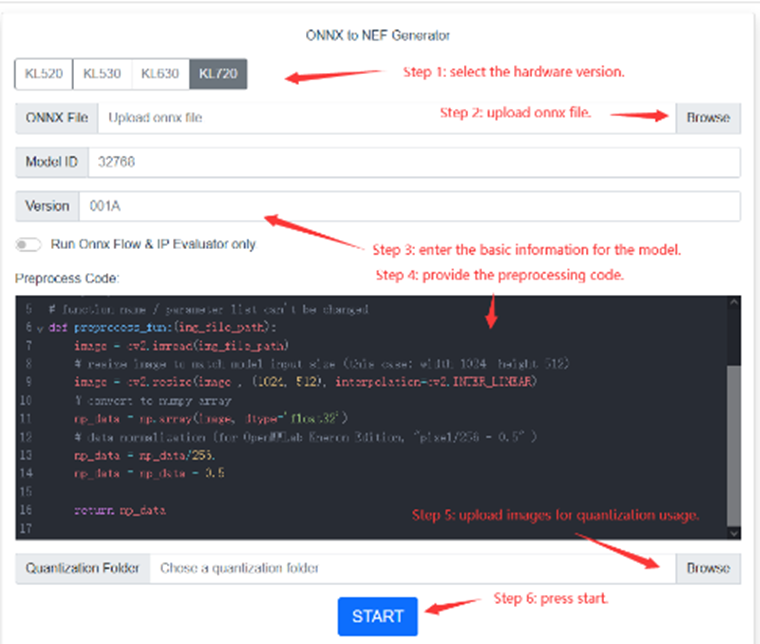

    不過我想請問一下有關於貴公司kneron-toolchain網頁版(http://doc.kneron.com/docs/#toolchain/toolchain_webgui/)的問題
    問題一:請問下圖的onnx file欄位是直接放我透過export2onnx.py導出來的onnx模型嗎?還是要放透過ONNX_Convertor優化過後的onnx模型?
    問題二:請問我要從哪裡才可以查看到設備的model ID以及version,要放到上圖的相對應欄位用的?
    問題三:請問上圖中的preprocess code的部分有需要隨著不同的onnx模型而修改嗎?還是就一份code通用?
    問題四:請問上圖中最下面的quantization folde欄位是要放哪一個資料夾?
    Best Regards 俊佑
  • @盧俊佑
    Hi 俊佑,
    很高興您能順利轉成 onnx model。
    問題一,
    只要基本上是符合 onnx format 的 model 都可以,不一定需要透過 ONNX_Convertor 優化過後的 onnx model。
    問題二,
    model ID 可以是使用者自行填入的,因在同一個 hardware platform 內可以同時放許多模型,執行時會透過 model ID 來執行相對應的模型。
    version 是 model 的版本,讓使用者方便記錄,這樣方便對 model 進行版本控制。
    參考連結:http://doc.kneron.com/docs/#toolchain/manual/ (3.2 IP Evaluation)
    問題三,
    preprocess_func 是使用者根據自己模型的需求而做修改,所以會依據模型的不同,有不同的 preporcess。
    因為要將圖片轉換成模型需要的格式送進模型推論,但是如果你用 Kneron 的框架 (Kneron OpenMMLAB) 基本上這邊可以照著用就可以了。
    參考連結:https://www.kneron.com/tw/support/education-center/ (裡面有 step by step)
    問題四,
    那個是要利用圖片對 model 做量化的資料夾,會根據您的 model 與應用有不同的圖片需求。
    對於量化的部分您可以參考:http://doc.kneron.com/docs/#toolchain/manual/ (4.1 Quantization)

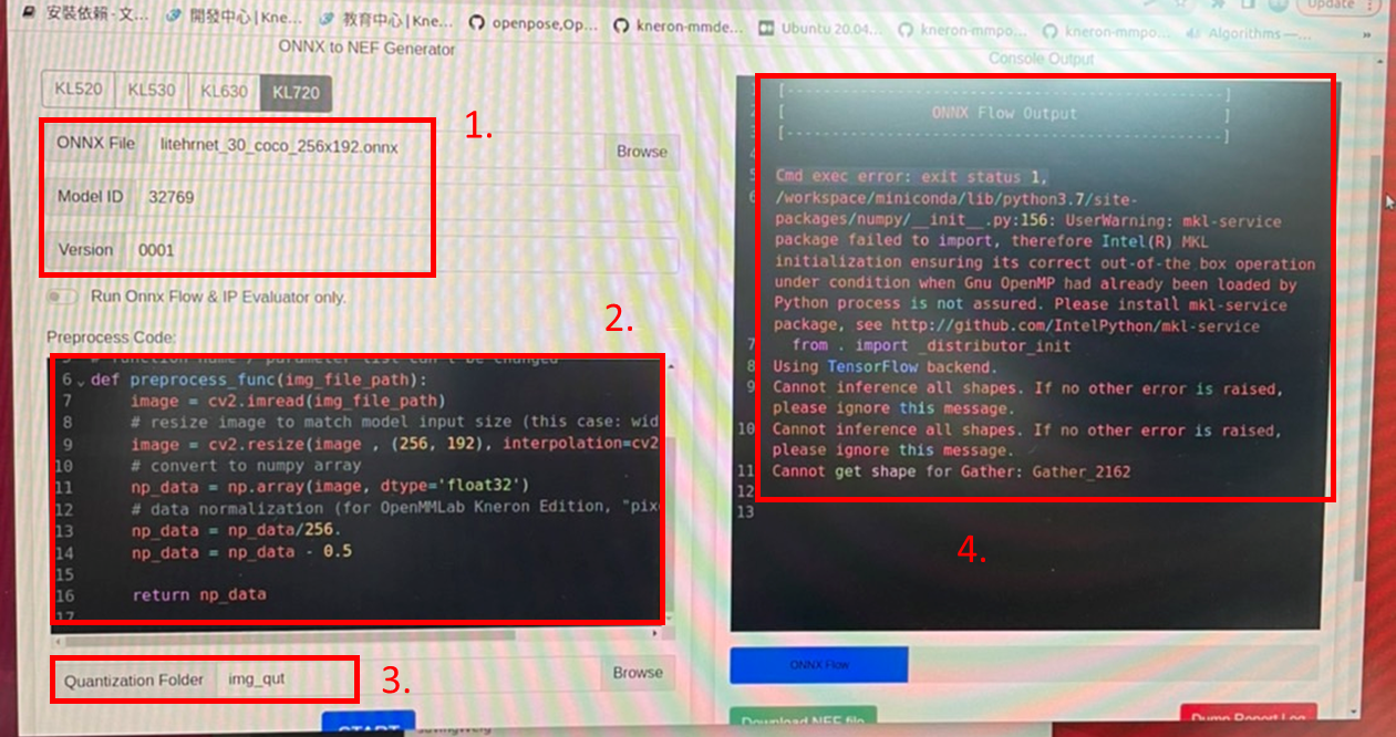

  • 您好:
    問題一:
    請問我紅框1裡面的model_id以及version有填錯嗎?
    是根據您提供給我的參考連結:http://doc.kneron.com/docs/#toolchain/manual/ (3.2 IP Evaluation)進行填入的
    問題二:
    我紅框1的onnx_file是使用我根據您此篇所提供的方法,修改完所產生出的litehrnet_30_coco_256x192.onnx,
    因為是用Kneron-toolchain轉換Kneron原有的模型,所以這樣應該算是用Kneron 的框架,
    因此我只修改紅框2內的cv2.resize,我有試過將大小改成模型的大小或圖片的大小,但都還是轉換.nef檔失敗,
    錯誤訊息如紅框4內所示,請問原因為何?還是有需要對preprocess code進行其他修改?
    問題三:
    我紅框3內放的img_qut資料夾裡面有10張大小720*1280的圖片,
    請問圖片是要放跟模型差不多大小的?還是可以放任意大小?
    再麻煩您為我解惑。
    Best Regards 俊佑

  • @盧俊佑
    Hi 俊佑,
    不好意思,讓您久等了。
    問題二
    造成紅框 4 錯誤訊息主要原因是因為裡面有幾個不支援的 Gather operators,必須把這個 Gather 想辦法做修改,這裡有幫您想辦法將 model 去做 optimized,但後續在量化上出了點問題,目前已經把問題提交給相關同仁,如果有消息會再通知您。

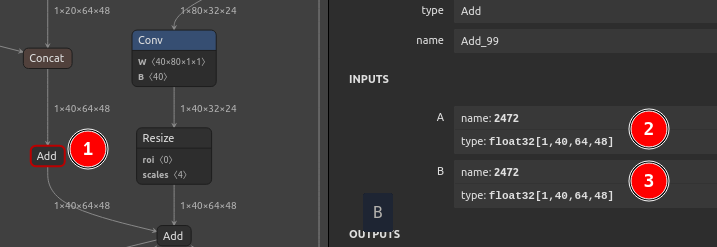

  • hi 俊佑,
    我们看了一下模型, 目前有些 add 还不支持, 如果这个 add 是加自己的话
    能否换成x2 或者其他node?
