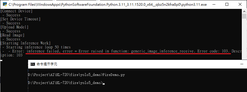

之前購買相同APP綁定KL720 KNEO stem(KN:B206134C)執行FireDemo.py, 會輸出正常結果與output_19.jpg, 於昨日再購買相同APP於綁定KL720 M.2 2242 B key compatible(KN:8B041B2C), 執行FireDemo.py在顯示-Starting inference loop 50 times後即停止未輸出
1.KL720 M.2 2242 B key compatible(KN:8B041B2C)使用kneron_plus_v2.0.1可以正常運作沒有問題
2.於自己的程式執行, 可kp_load_model_from_file OK, 但在進行kp_generic_image_inference_receive時, 回應error code=103(KP_FW_INFERENCE_TIMEOUT_103)
請問該如何解決

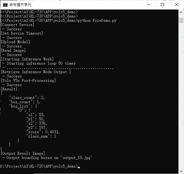

3.我的疑問是:先前已購買此款APP在KL720 KNEO stem(KN:B206134C)執行FireDemo.py是沒有問題的(如下圖所示)
因要改使用在KL720 M.2 2242 B key compatible(KN:8B041B2C)上, 所以再次購買APP進行綁定才出現問題(網站上有標註支援裝置有包含)

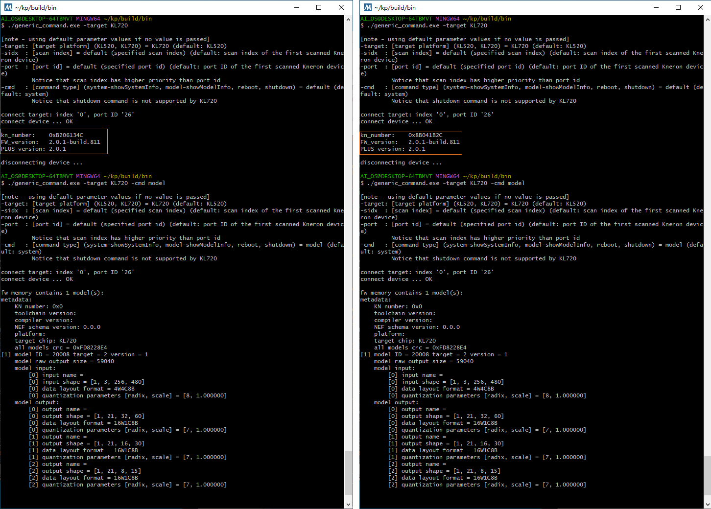

兩個裝置上面都有更新 Kneron PLUS v2.0.1 的 KL720 FW, 也都可以順利執行 Kneron PLUS v2.0.1的標準範例, 如下~
如果您對device上的版本仍有疑慮, 我再用標準範例讀取出來~

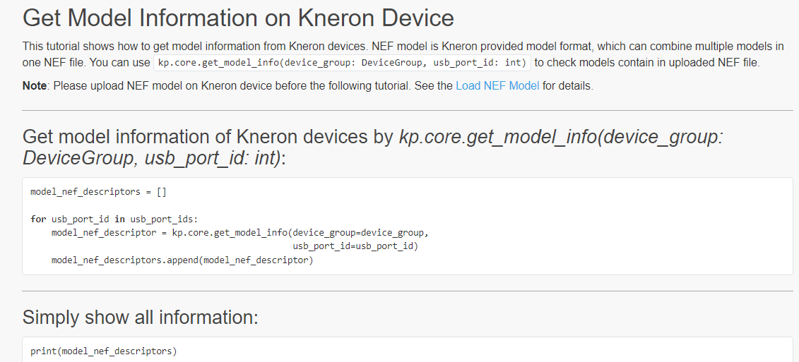

關於 print 出 model_info 您可以參考以下連結:
https://doc.kneron.com/docs/#plus_python/tutorial/chapter/get_model_information/

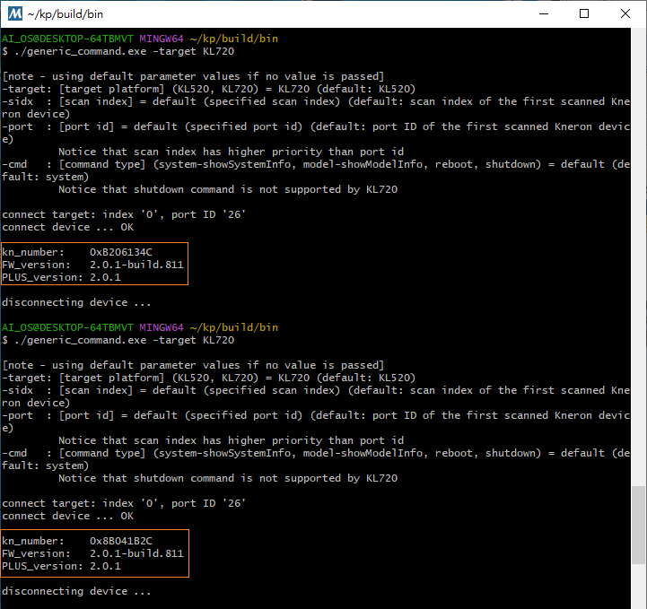

1.兩個裝置全部再重新 update Kneron PLUS v2.0.1 的 FW 後, 執行一次 scripts (FireDemo.py), 結果跟之前一樣, 只在KN:8B041B2C出現錯誤103
2.應該在執行後(model才會load進device), 再print model_info, 我用generic_command取出model info.可以嗎?結果如下: (內容看起來相同)
ps.附帶提一下, KL720 M.2 2242 B key compatible(KN:8B041B2C), 我是用M.2 to USB轉板接至PC上, 跟KL720 KNEO stem(KN:B206134C)使用同一個USB port進行測試, 這點應該不影響目前這個問題, 因可以順利執行 Kneron PLUS v2.0.1的標準範例

關於第二點,方便的話可能分別需要在 scripts FireDemo.py 裡面幫忙印出來。

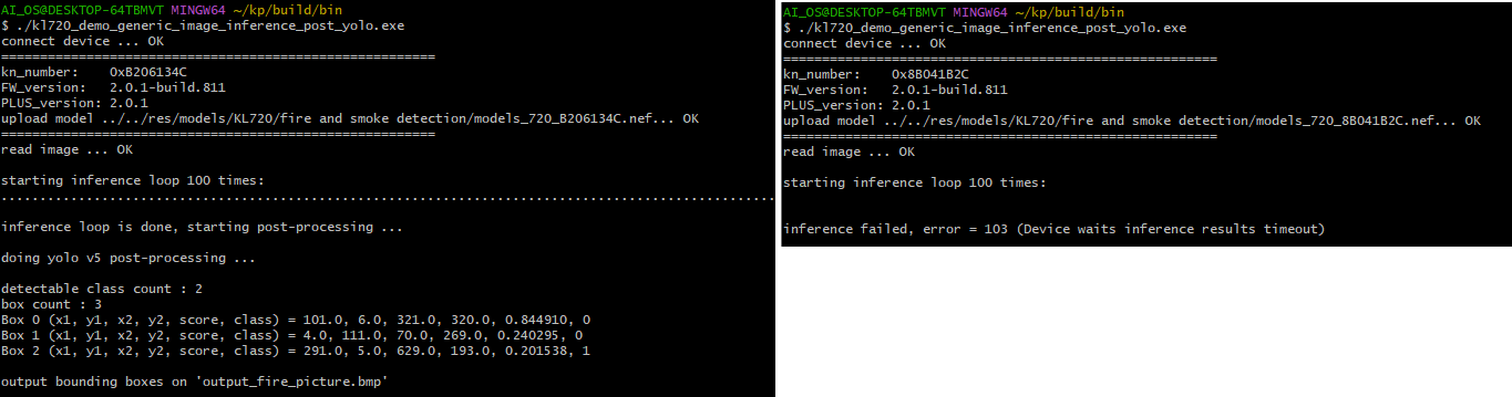

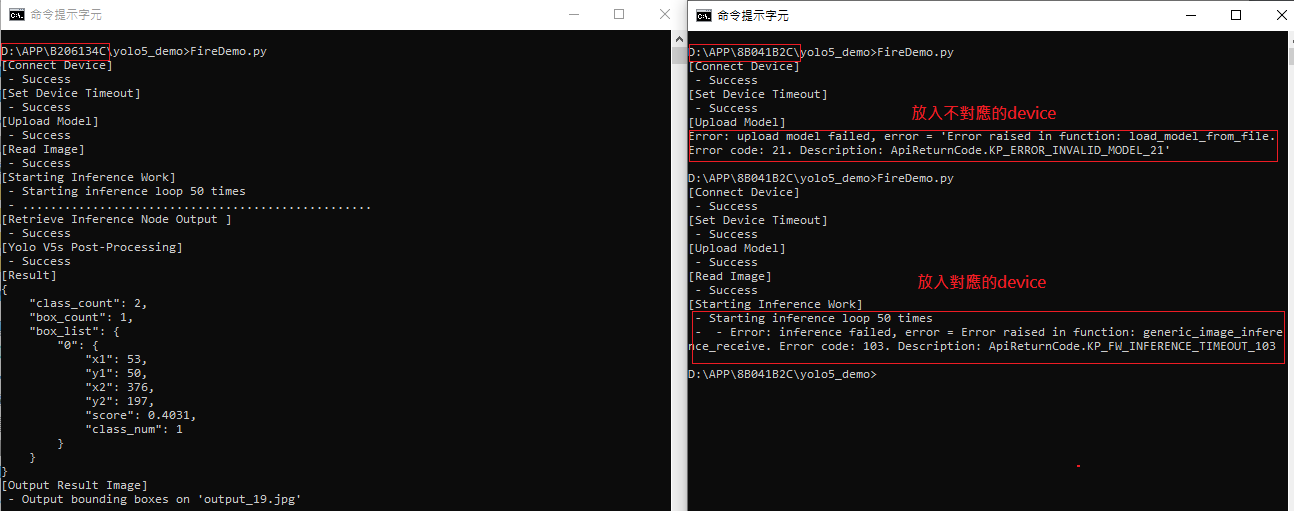

1.購買兩次分別綁定不同的 KL720 裝置, 會有兩個資料夾, 裏面的model也會不同, 確定有對上綁定的 KL720 裝置!(對於有問題的資料夾也已下載多次都是一樣的結果)
如果綁定錯誤的device, 在upload model就會fail, 如下~

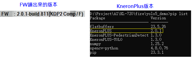

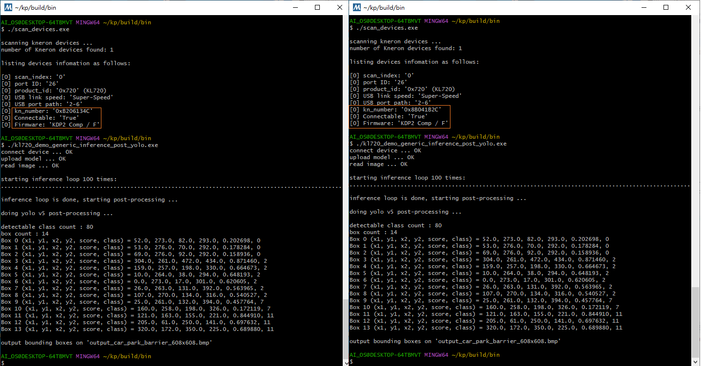

2.看似您對於版本還是有所疑慮, 換個方式, 我用Kneron PLUS v2.0.1的標準範例中的kl720_demo_generic_image_inference_post_yolo來做實驗, 程式中僅置換nef file與辨識圖片檔, 並加入顯示kn_number, fw_version, plus_version, model name, 可以看到不同結果
