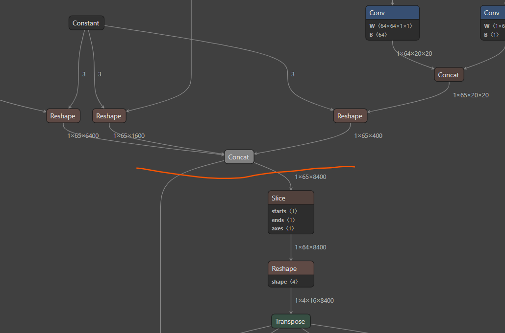

  • 您好,
    感謝您回報此問題。我們建議您將optimized後的模型裡面Concat以下的operators剪掉之後再去做轉換,如下圖。您可以再把剪掉的operators加回去postprocess裡面。

  • 您好,
    雖然模型的operators都有支援,但是onnx模型裡面的Slice導致Toolchain KL720的compiler無法轉換模型。我們嘗試剪掉operators後,就可以成功轉換了。因為KL720是一個比較舊的平台,會需要很多時間修改這些bugs,所以會建議您剪掉operators,或是更換模型,不好意思。

  • 您好,
    不好意思這麼晚回信,我們發現出問題的原因之一是mul的operator,所以有試著將它改為pow,但是修改完會遇到另一個reformat的問題,還有slice的維度問題,所以KL720用的編譯器有bug,模型也有不符合編譯的operators。
